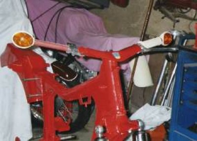

hey boomi,
dein Blinkgeber ist ziemlich genau auf 2 Birnen mit je 6 V / 21 W ausgelegt. Mit was anderem blinkt da gar nix.
Passende Ochsenaugen und Blinkgeber (6V - 1 x 18 W) gibt´s sehr preisgünstig für MZ oder Simson z. B. bei http://www.rzt.de/shop.php?cat=53 (7,80 Euro). Die passende "Lenkerblinkleuchte" liegt bei 7,20 Euro.
Die Blinker sind dann aus weißer Plaste, kann man aber leicht mattschwarz überlacken.
- Werner -
