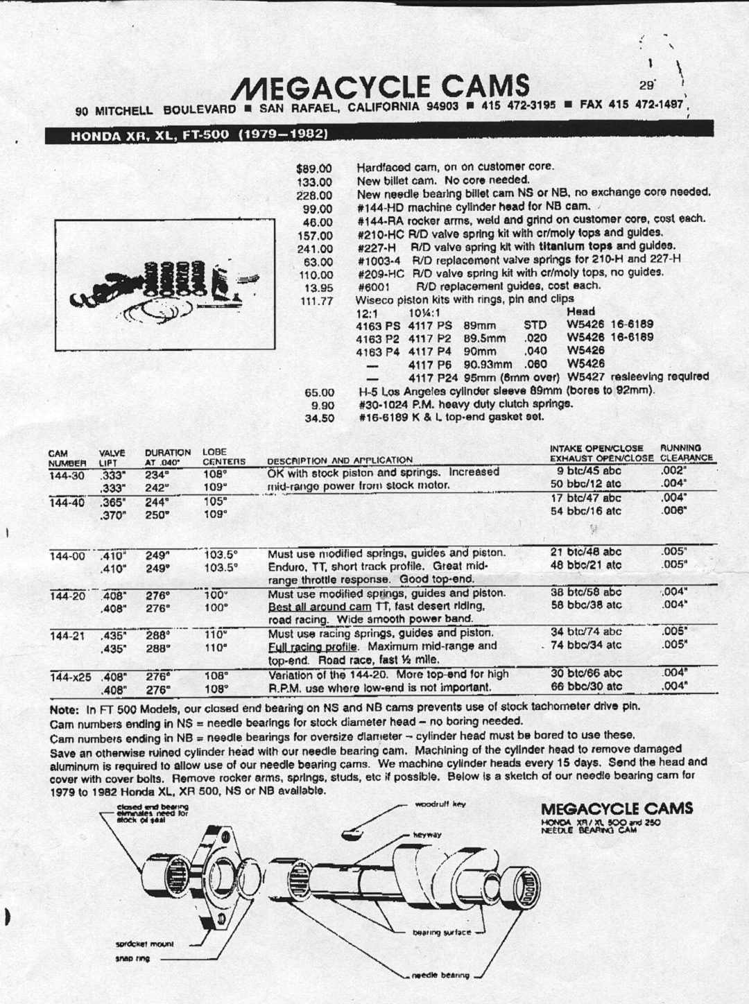

Hallo.<br><br>Habe gerade den Schraubertipp über die Nockenwellennadellager gelesen, auf dem Bild (http://www.xl500.de/tipps/Megacycle3.jpg) ist die Nockenwelle zerlegt, muß ja auch wenn man neue Lager draufschieben will, aber wie kriegt man die auseinander? Ich dachte die ist aus einem Stück gegossen/gedreht...? Hab neulich versucht den Steuerkettenradflansch zu wechseln, erstmal war es garnicht einfach den Bolzen für den Drehzahlmesserantrieb rauszukriegen, und dann ging dieser blöde Flansch nicht ab, nach genauerem Hinsehen bin ich dann zu dem Schluß gekommen: die Nockenwelle läßt sich nicht zerlegen. War das falsch gedacht?<br><br>Jan.

:o<br>Du bist auf dem richtigen Weg!!Die Nockenwellläßt sich nicht zerlegen. Es gibt auch keine Nadellager an der Nockenwelle. Die liegt einfach so im Zylinderkopf herum (in Lagerschale die auch Zylinderkopf sind). Daher spare nie am Öl,denn es dem Motor wöH  ;).<br><br>Grüße aus dem Unterholz...

Ich hab mir grade das Bild von der Nockenwelle angeschaut. Das ist nicht die Original-Nockenwelle, sondern aus dem Zubehör (eben von megacycles). Wäre vielleicht mal eine Alternative, aber für $228,- ??
