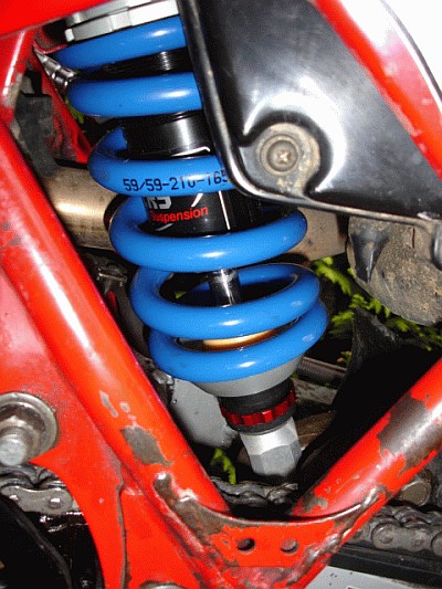

weiß zwar nicht genau, was Du möchtest. Aber hier die Daten:
Wilbers ohne Behälter
Druck und Zugstufe einstellbar
ABE Nummer: 90752*06
Typ: 64
Version: 161-00
Federrate: 140 bis 320 N/mm

Hallo Gunnar,
auf der Feder Deines Federbeins ist die Kennung aufgedruckt. Vielleicht steht es zudem auch handschriftlich eingetragen irgendwo in den Unterlagen, die Du mitbekommen hast.
Eine Zahl steht für die freie Länge der Feder, z.B. 185 heißt 185 mm.
Die andere steht für die Federrate, also die Kraft, die erforderlich ist, die Feder um 1 cm zusammenzudrücken, z.B. 190 (=190 kg/cm). Je nach Einsatzzweck und Fahrergewicht (mit/ohne Sozius, mit/ohne Gepäck usw.) hat man Dir eine von mehreren möglichen Federn draufgemacht. Ist ja immer ein Kompromiss. Daher wirst Du vorher gefragt, was Dein Ziel bzw. Haupteinsatzzweck ist.
Ich weiß ja nicht, welche Variante Du hast, vermutlich aber die einfachste
- mit manueller Federvorspannung über Rändelschrauben
- ohne Ausgleichsbehälter
- ohne regulierbare Druckstufendämpfung
- mit einstelllbarer Zugstufendämpfung via rotem Klickrädchen am Fuß des Federbeins
Kannst Du mal auf Dein Federbein schauen?
Danke
Harald

Hallo Harald, Hallo Manuel,
Ahh jetzt ja. Hier die Daten und das Bild.
59/59-210/165
Bin ich jetzt bei den Daten ein "fetter Sack"?
