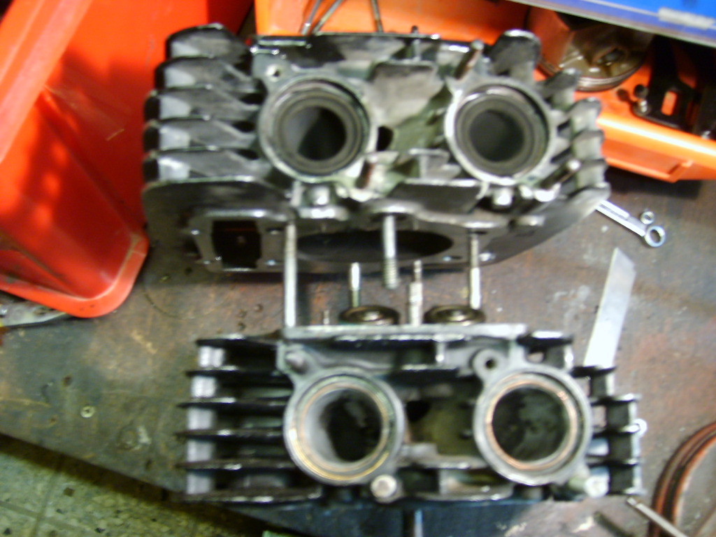

Hallo Leute,hab gerade mal wieder meinen alten Zylinderkopf von der FT aus einer Kiste gekramt wo er schon einige Jahre rumliegt und hab ihn mit meinem Aktuellen verglichen und gesehen dass dieser am Auslass von 25 auf 35mm vergrössert ist.
Nun meine Frage, gab es das mal in welcher Maschine auch immer oder hat das Ding einer aufgefräst :?:

Das Bild ist leider ganz schön unscharf. Würde aber ebenfalls sagen, dass da jemand die Kanäle erweitert hat.
Habe das selbst einmal gemacht. Sah ganz ähnlich aus:
Ob's was bringt? Keine Ahnung. Und falls ja: Keine Ahnung was :-)

der FT-Kopf hat einen größeren Durchmesser für die Krümmer. IMO ist das ein ganz normaler FT-Kopf.

Nee, bei der FT ist nur der Anschluss für den Krümmerflansch außen ca. 5 mm weiter. Die Kanäle selbst sind mit rund 25 mm genauso weit wie bei der XL.

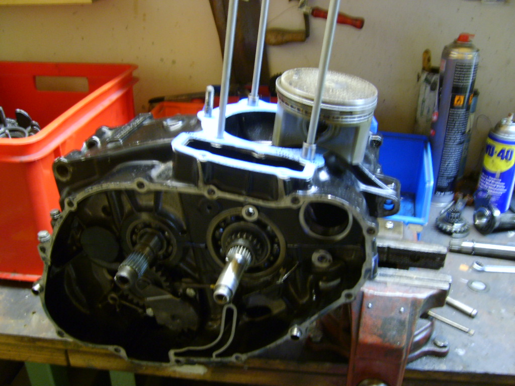

Was ist das denn für ein Kolben in der orangen Kiste?

Hi Dominik, der Kolben gehört zu dem FT Motor den ich gerade zerlegt hab,fällt Dir da was besonderes auf weil Du fragst?
Zu dem erweiterten Kopf,hast Du da Zweifel ob der noch etwas Leistungszuwachs bringen kann, ich spiele mit dem Gedanken ihn ev. zu verbauen, wäre aber noch ne Menge Arbeit mit den Gewinden.

Ich hatte irgendwie den Eindruck, dass der Kolbenboden schmaler (dünner) ist, als beim Orginalkolben. Kann aber gut sein, dass ich mich täusche. Die Perspektive ist etwas verzehrt.
Generell bringt es mehr, wenn man am Einlass die Kanäle anpasst (da gibt es übrigens eine schöne Kante zwischen Ansaugstutzen und Kopf). Im Auslass strömt das Gas ja mit hohem Druck aus. Da stört eine kleine Verwirblung nicht so sehr. Im Einlass bremsen Turbulenzen den Gasfluß dagegen viel stärker. Trotzdem werden geglättete Auslasskanäle den Gaswechsel bestimmt auch ein wenig beschleunigen.
Im Auslass sind die Kanäle aber nicht nur geglättet, sondern auch vergrößert. Das könnte sich natürlich irgendwie auf das Resonanzverhalten auswirken. Da das Gas im großen Kanal langsamer strömt, wird die Drehmomentkurve vermutlich etwas weiter in den oberen Drehzahlbereich verschoben (weil nun erst bei höherer Drehzahl die selbe Gasgeschwindigkeit und damit das selbe Resonanzverhalten erreicht wird, wie zuvor). Das bringt Leistung (Drehzahl x Drehmoment = Leistung), kostet aber im untenrum Punch. Zumindest theoretisch.
Da die allermeisten wichtigen Größen wie Einlasslänge und -Querschnitt, Vergaser, Steuerzeiten, Ventildurchmesser, Auspuffquerschnitt und -länge aber unverändert bleiben, wird die Vergrößerung des Kanalquerschnitts auf 5 cm Länge allein aber vermutlich auch nicht soviel verändern. Denke ich zumindest.
Das meine ich mit: "Ob's was bringt? Keine Ahnung. Und falls ja: Keine Ahnung was."

Hi Dominik,wenn ich Deinen Beitrag jetzt richtig verwerte würde ich sagen der Aufwand den ich mit dem sogenannten "Tuning" Kopf hab sprich Gewinde überarbeiten, ein abgerissener Stehbolzen und event. Planen lohnt nicht wirklich, also werd ich das Ding den Hasen geben!
Danke für den Tipp!

Und hier noch mal der Kolben zum besseren erkennen!

Bloß nicht! Die wissen doch gar nichts damit anzufangen! Die Gewinde sind schnell gemacht und wenn die NW-Lager und Ventilsitze noch heil sind und keine Risse im Kopf sind, lohnt sich die Arbeit auf jeden Fall. So ein Kopf ist Gold doch wert.
Ich habe auch nicht gemeint, dass der Kopf wegen der erweiterten Kanäle schlecht ist. Ich weiß halt nur nicht, ob's was bringt.
P.S.: Auf den zweiten Blick sieht der Kolben ganz Original aus.
