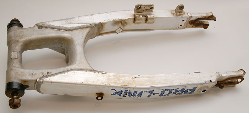

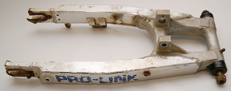

so, und hier die versprochenen Bilder:
Josch
XR 350 R 1985 Aluschwinge unten
XR 350 R 1985 Aluschwinge oben

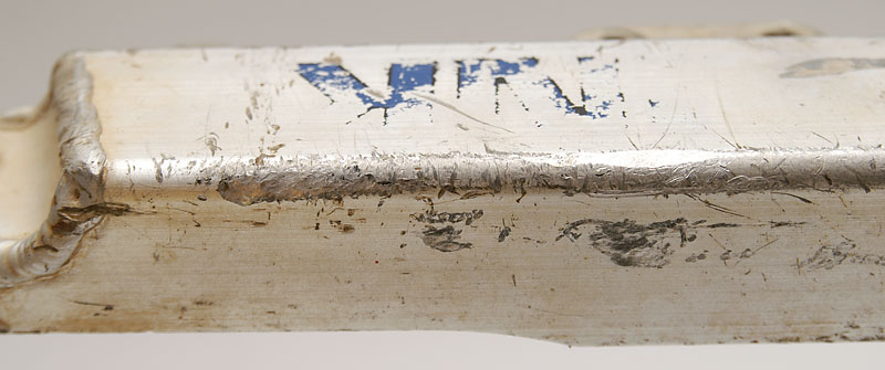

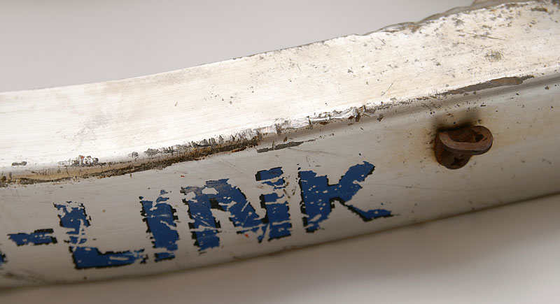

... und die Gebrauchsspuren ...

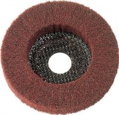

Zum Vorbereiten der Schwinge würde ich Flies Schleifscheiben 120, 180, 280 verwenden. Sehen aus wie Flexscheiben und passen auf Schleif/ Poliermaschinen bei denen man die Drehzahl herunterregeln kann. danach 400 600 und 1000 Nassschleifscheiben ( den Namen weiß ich momentan nicht. sieht aus wie "Moosgummi" mit Schleifpapier drauf)

Ich glaube auch , das die zu grob sind. Ich hab da auch ein paar da liegen. Hab mich mit denen aber nicht ans Alu gertaut.
Die, die ich meine sehen in der Form ähnlich aus. Aber viel viel feiner. Die kleinste Körnung ist 280.
Aber Achtung die Teile vertragen nur 8500 U/min. Mit einer Flex ohne Drehzahleinstellung fliegen sie weg.
Die Dinger gibts von der Fa Märklen. http://www.maerklen.de/shop/index_shop.asp?sid=
dann Nr 4, danach Lamellen und Tellerscheiben, dann Fächerschleifscheiben, und zuletzt Vlies. (Ein direkter Link ging leider nicht)
Auch die Polierpaste ist genial. Ich habe etliche versucht. Die Ergebnisse waren nicht zufriedenstellend.
Einfach mal stöbern. Die Sachen gibts aber sicher auch bei vielen anderen Firmen.
