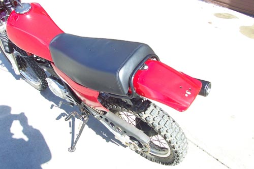

Hallo Jungs,
ich hab jetzt seit längerem ne XL 500 R aber mich stört jedesmal das Heck wenn ich da draufschaue^^ Ich biete im Ebay im moment auf ein KTM LC4 Race LED Heck. Hab mich hier im Forum bissi eingelesen in des Thema und es stellte sich für mich heraus, dass man mit diesem Heck wenig anzupassen hat. DaFox meinte, er habe sie durch die Sitzbank befestigt, weil er diese sowieso abbepolstert hatte. Jetzt wollt ich mal hören, ob es auch ne andere möglichkeit gibt, das LC 4 Heck zu befestigen.
mfg
Ps: Ich hab ne Paris-Dakar (wenn das für ne befestigungsmöglichkeit relevant is)

hallo.
willkommen im forum.
guck dir das mal an: http://www.xr500.com/galerie/galerie2/ebay6/5.JPG
wenn du rahmenbügel hinter dem sitz so anpasst, müßte es gehen.

also du meinst den heckspoiler einfach ganz an die sitzbank und dann mit dem bügel verschrauben? Sorry ich versteh nid genau wie du das verschrauben willst :)

sorry, falls ich das fehleingeschätzt hab.
ich dachte, daß du das heck auch an den rahmenenden (scheint bei deinem heck nicht so zu sein, habe den alten tread nun auch gelesen) und evtl. am hinteren rahmenbinder zusätzlich verschrauben kannst. dann wärs nicht mit der sitzbank direkt verbunden gewesen.
vieleicht hat ja noch jemand anders ne idee...?
evtl. gibts ja ähnliche hecks die du altanativ nehmen könntest. an meiner xr war ein crf-UFOheck verbaut, daß hätte mit wenigen anpassungen auch an die xl gepasst.

nimm das teil von der xr500, das passt:
http://www.cnypowersports.com/Used%20In ... wparts.htm
80100-MA0-000ZA
