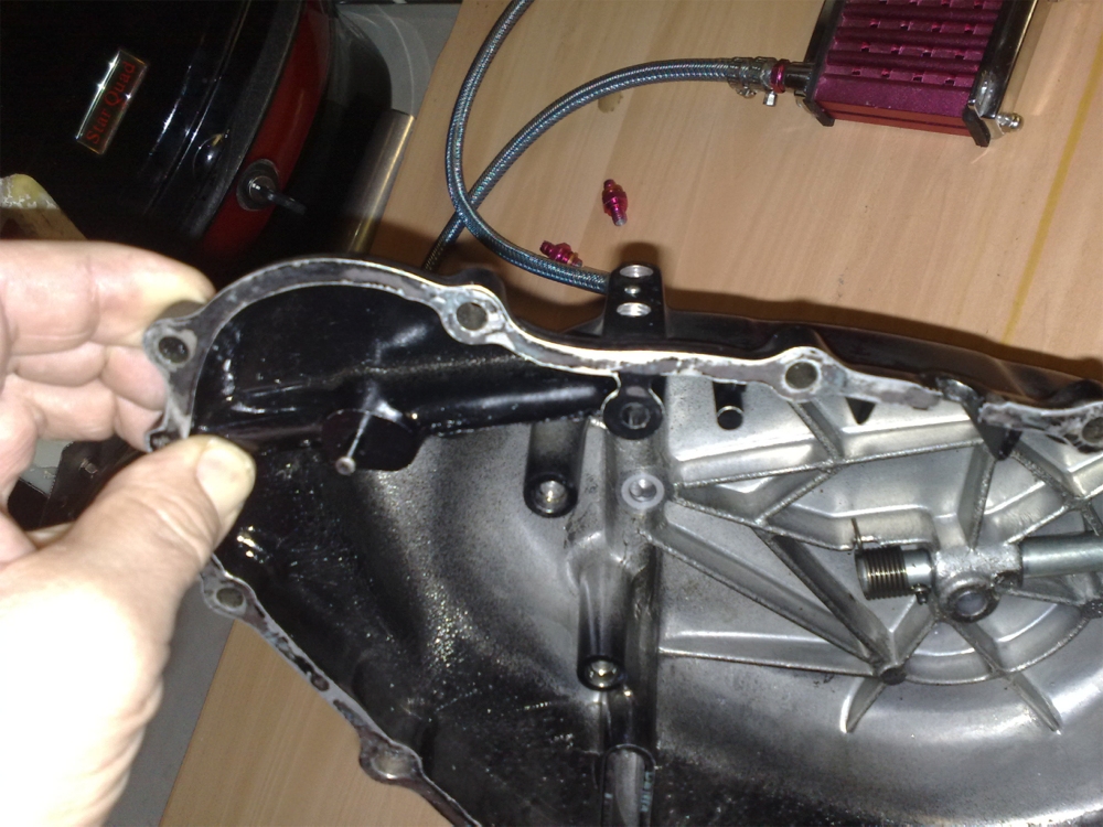

Hier ein Bild von den hergerichteten Anschlüssen für den Oelkühler.
Zwischen den M8 Gewinde geschnittenen Bohrungen wird ein Verschlußstopfen eingetrieben und wie auf dem Bild zusehen mit ein Stift gesichert.
Schlauch hat den Innendurchmesser der Orginalbohrung im Gehäusedeckel - um möglichst wenig den Druck zu verändern.
An den Anschlüssen kommen Ringaugen die mit einer HohlschraubeM8 gesichert werden.
Daran sind die Metall-umantelten Leitungen die unter dem Krümmer auf die linke Seite verlegt werden.
Werde bei der Montage des Oelkühler darauf achten das er möglichst nicht "leerlaufen kann" um eine gute Versorgung ab Start zu gewährleisten.
Interessant wird die erste Fahrt: Wo bleibt die Temperatur stehen?
Man kann es auch übertreiben mit der Kühlung- ist auch nicht gut.
Na mal schauen - evtl. ein Bypass mit Ventil setzen
Schon Jemand Fehler entdeckt?
Noch was zu beachten?

Das sieht richtig gut und durchdacht aus. Da dürfte nichts schief gehen. Bin schon gespannt, was du über die Temperaturen berichtest.

Genau so habe ich das auch gemacht
Was für einen Kühler willst du verbauen?
Ich habe einen Quad-Kühler genommen erstmal recht günstig und SUPER
Kühlleistung
Ölthemparatur max 100Grad
Gruß Karsten
XLV 600
XR 600
Genau-ein Oelkühlersatz aus FernOst den ich implantiere.Muß aber total zerlegt werden weil doch recht schlampig verarbeitet,hatte 2 Fehler:Die Dichtung war nicht überall wo Übergänge sind auch mit Löcher versehen-der eintritt war zu!!! Die Bohrungen der Adapter von 3 auf 5mm gebracht um ein optimalen Durchfluß zu gewährleisten.
Halterung werde ich in Selentblöcken lagern.

Sehr effektiv!
Genauso auch hatte ich den am XL-Gespann , das schnell mal 140 grad hatte, (auf dem Einschraubthermomenter), und diese Anschlußvariante hat gute 20 grad wegenommen, bei gleicher Beladung, und gleichem Wetter wie Fahrstil.
Der Kühler der dran war war gut Handgroß ca. 70 X 120 .
Allerdings musste ich die Leitungen richtig knap halten da zuerst garnichts durchging, nur wie der Höllender sagt: Dröpje voor Dröpje.
Danach ging das aber, was flotter durch.
Auf jedenfall die beste Lösung, wenn das die Pumpe dann auch schaft.
