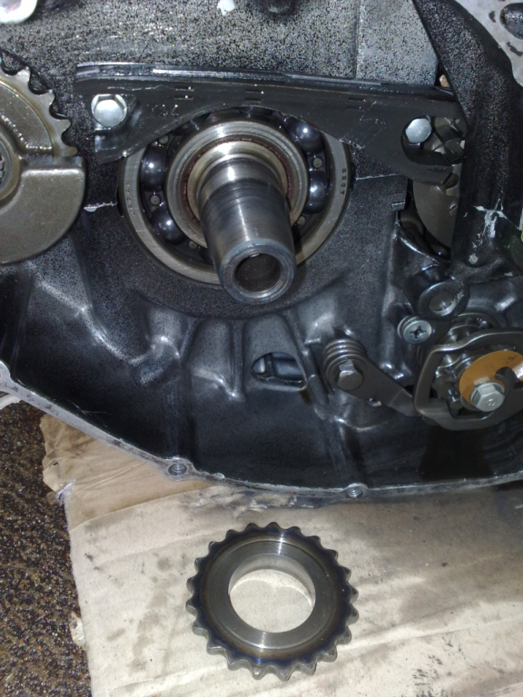

Wechsel des Ausgleicherritzel auf der Kurbelwelle
Kolben in OT bringen

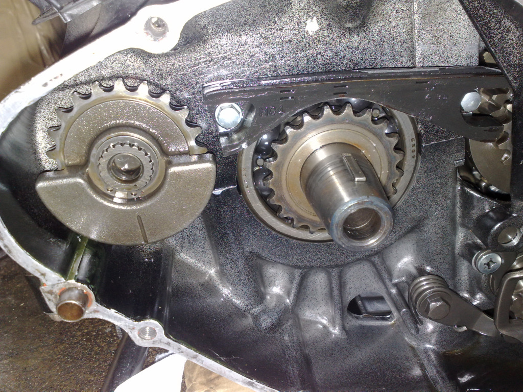

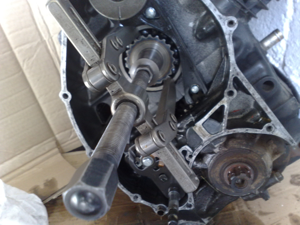

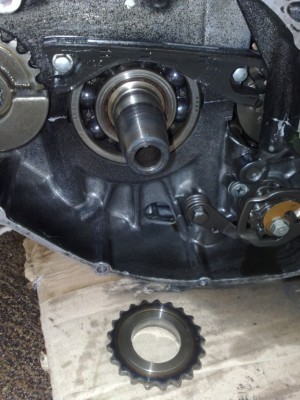

Mit 2 Armabzieher von dem Kurbelwellenstumpf herunterziehen ,vorher das Maß notieren wieweit das Rizel auf dem Stumpf sitz (nur zur Kontrolle).

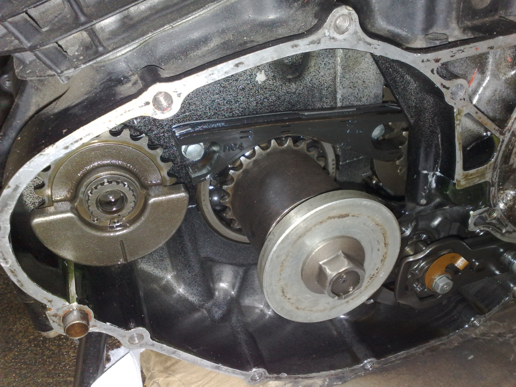

Das neue Ritzel (Körnung des Ritzel mittig zum Halbmond ausrichten)mit einer passenden Hülse mithilfe der eindrehenden Polradschraube vortreiben ,niemals schlagen da sonst die Kurbelwelle beschädigt werden kann.
Vortreiben bis ein Widerstand zu spüren ist - jetzt das Maß kontrollieren ggf. korregieren.
Neues Ritzel montiert sieht dann so aus , verschlisse Kette hab ich vorher entfernt (mit kleiner Pucksäge aufgesägt).

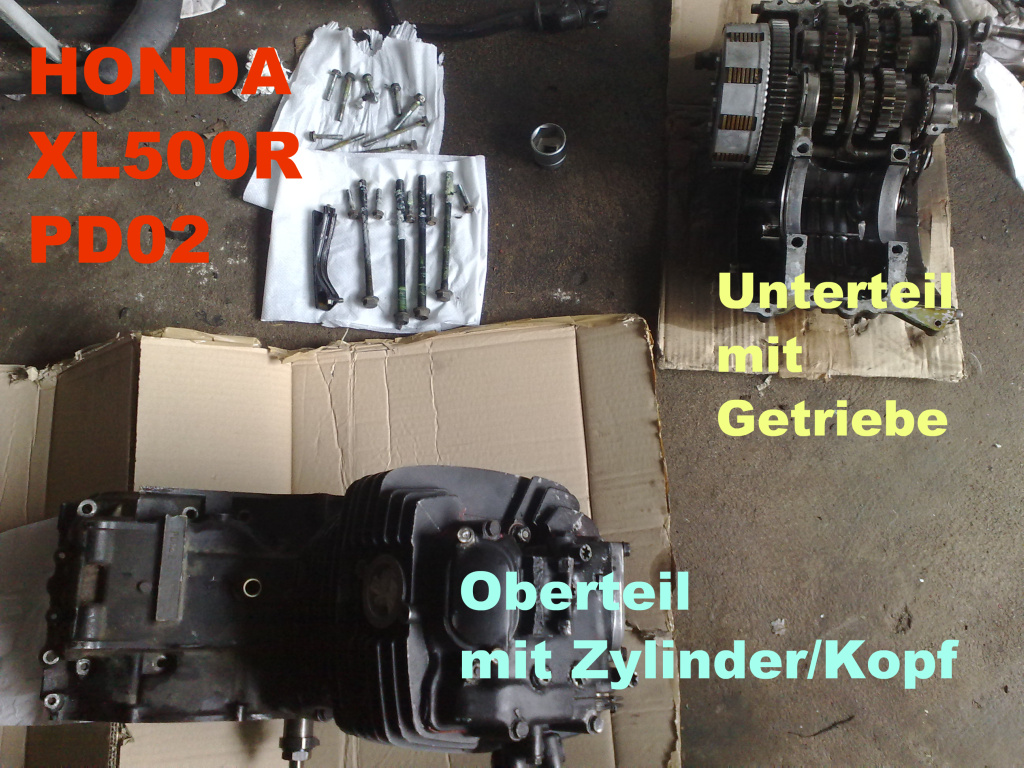

Motor auf einer dicken Pappe aufrecht hinstellen -
Sanft auf die hervorstehenden Angüsse vorn und hinten wechselweise schlagen bis ein gleichmäßiger Spalt zu sehen ist -
jetzt beide Hälften auseinander heben dabei die alte Ausgleicher kette von dem vorderen Ausgleicherritzel heben.

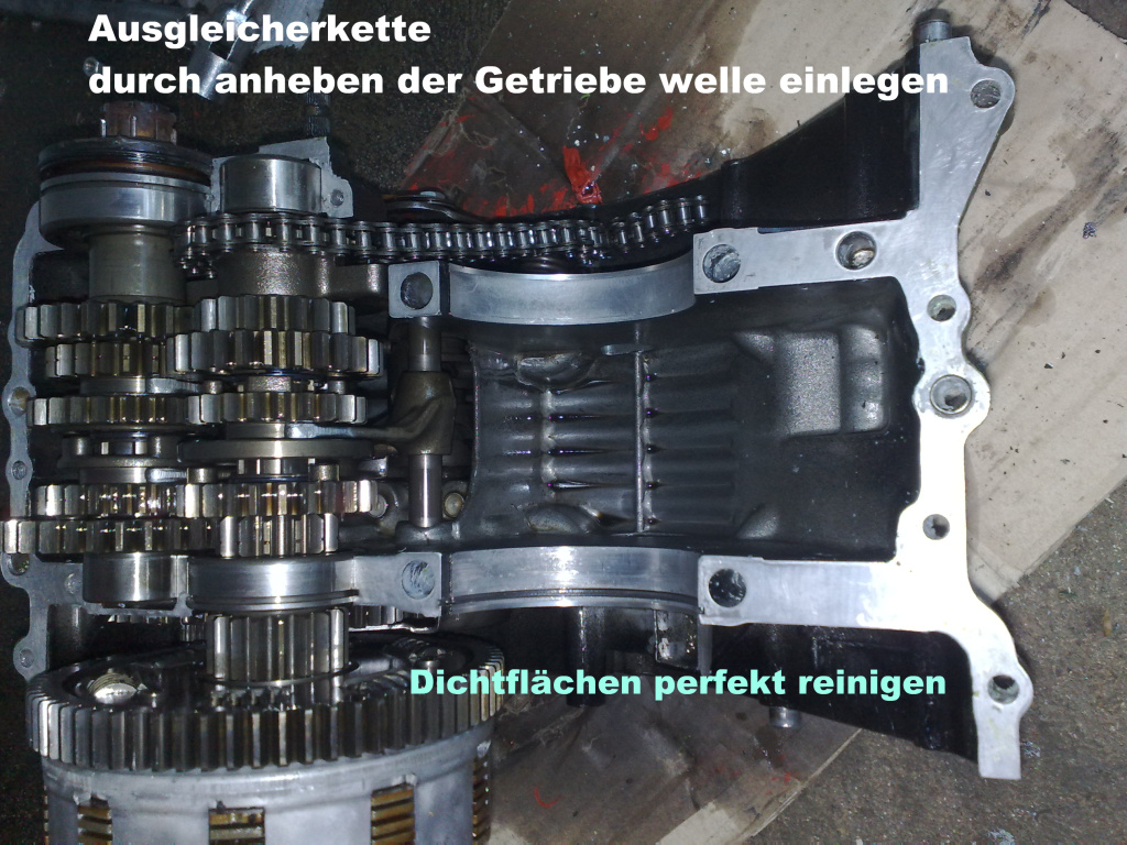

Das Oberteil überkopf hinlegen um die Dichtungsflächen 100%ig zu reinigen , Klingenschaber vorsichtig anwenden,keine Riefen ziehen.
Unterteil ebenso die Dichtungsreste entfernen.

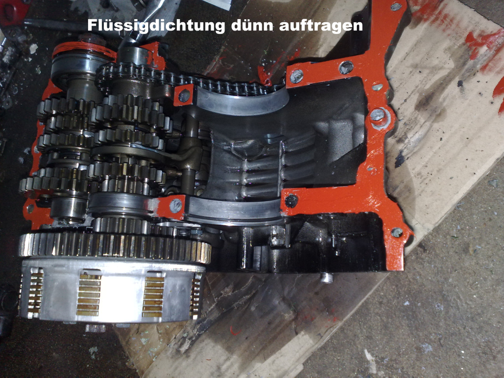

Die Getriebewelle etwas anheben (Position der Schaltgebel merken)-alte Ausgleichwellenkette entnehmen sowie die neue einlegen.
Flüssigdichtung auftragen (nicht zu dick /nicht über dem Rand).

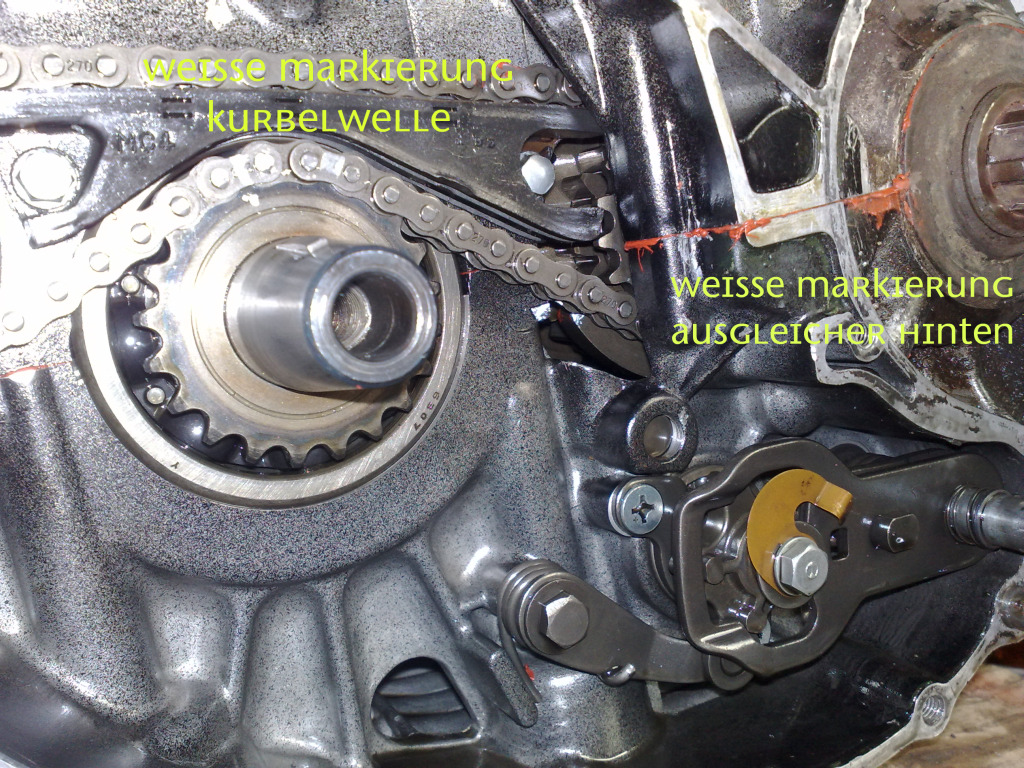

Nach der Regel: Kolben in OT Ausgleichergewichte nach unten (im Verhältnis zum Zylinder)

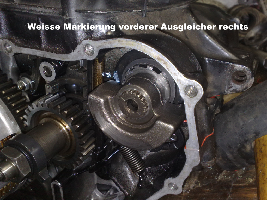

Das hintere Ausgleichergewicht in Position der Markierung bringen die Kette auf das KW Ritzel oben stramm legen - das vordere linke Ausgleichergewicht vorn von der Welle nehmen (Sicherungsring entfernen - Welle etwas nach rechts ziehen~ jetzt ist das Ritzel frei um in richtiger Position mit aufgelegter Kette zu bringen, Kette kann durch verdrehen der Exenterrolle entspannt/gespannt werden. Das rechte vordere Ausgleichergewicht
zum einstellen aufsetzen (Körnung auf Welle und Ritzel beachten) , auf Markierung bringen (Gehäuse und Seite des Gewicht).
Motor 1x durchdrehen-kontrollieren ob alle Markierungen fluchten,ggf. wieder einstellen.

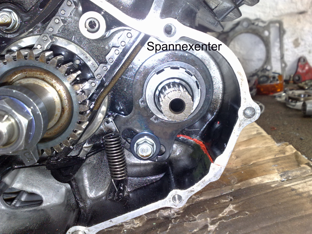

Ausgleicher Kettenführung montieren.
Halter mit der Zahnung montieren , scharfe Kante des Sprengring nach außen,Kette spannen durch verdrehen des Exenter , mit sanften Druck die Kette bis Anschlag spannen -jetzt ca. 1-2 mm lösen , so das die Kette beim laufen keine Geräusche verursacht.Bolzen festziehen.Spannfeder einhängen.

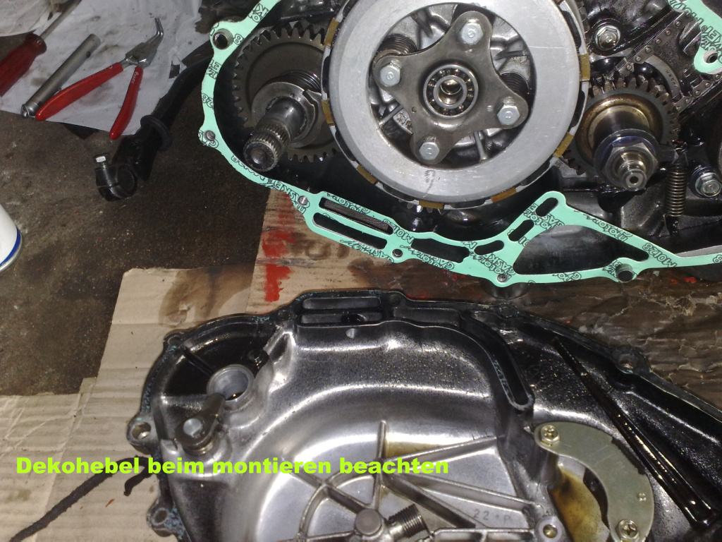

Dichtflächen rechts und links reinigen , neue Dichtung verwenden ,alles Bolzen setzen - über kreuz anziehen , Bei der Kupplungsseite Dekohebel anziehen beim aufsetzen damit der nicht beschädigt wird.
