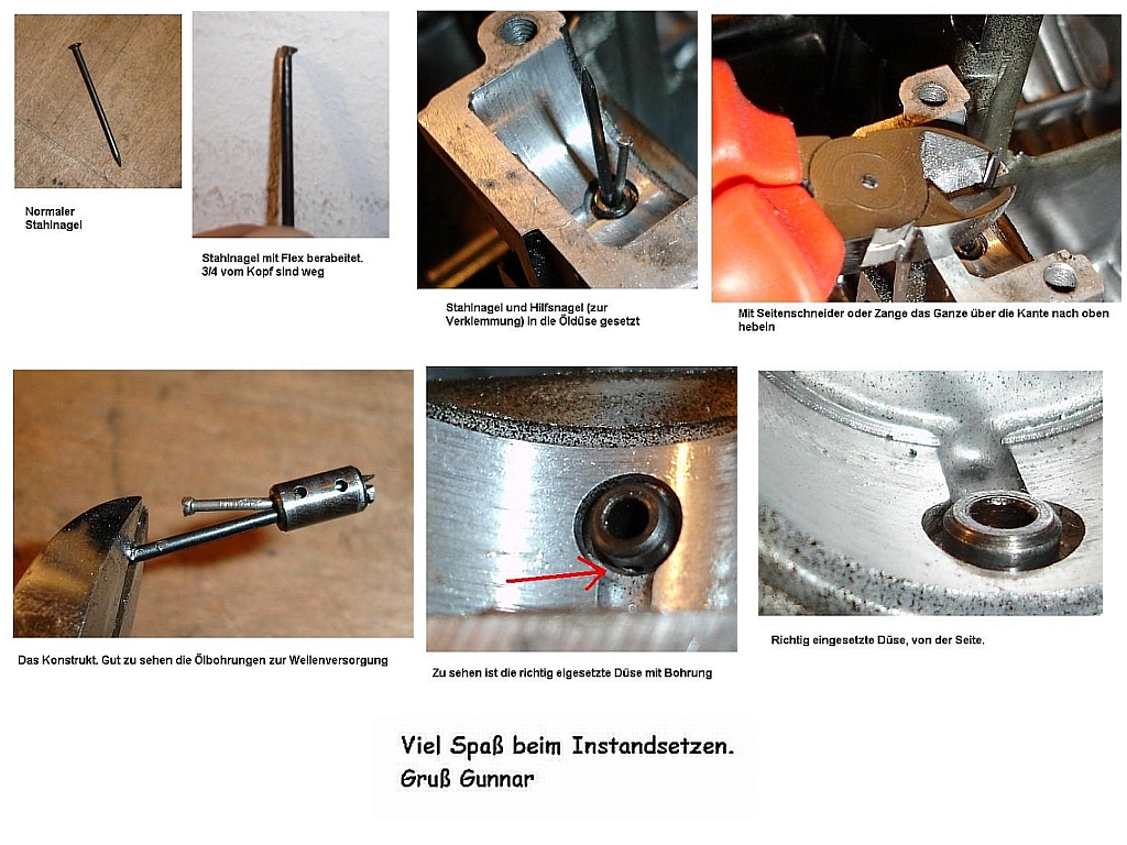

Hallo Kollegen,
weil es mir auch schon passiert ist.
Die eingedrückte Öldüse an der Kupplungswelle / Nadellagerseite.
Beachtet man die eingedrückte Öldüse einfach nicht weiter, ergeben sich Schaltprobleme und eine Ölunterversorgung der Welle von Innen.
Also besser wieder ziehen, nur wie? Hier eine Anleitung per Bild.
Stahlnagel vorbereiten
Mit Hilfsnagel verklemmen
Mit Seitenschneider oder Zange ziehen
Viel Spaß
Gunnar :D
Gesamtbild: Öldüse ziehen

Beiträge: 4179
Danke Dir Gunnar!
Tolle Lösung und super dokumentiert!
Das geht sicherlich viel besser als die bisherige Lösung mit dem Schraubenausdreher. Hier bestand ja auch das Risiko diesen abzubrechen. Und hin ist dieser dann auch, da der gehärtete Stahl der Düse die feine Riffelung des Ausdrehers zerstört.
(Gunnars und meine gemeinsame Erfahrung Anfang 2010)
Kleine Anm.: Würde es nicht reichen, nur 1/4 des Nagelkopfes wegzunehmen, so dass der 2. Nagel so gerade eben eine Kerbe hat in der er am Kopf vorbei kommt? Vorteil: Der Nagelkopf ist noch belastbarer.

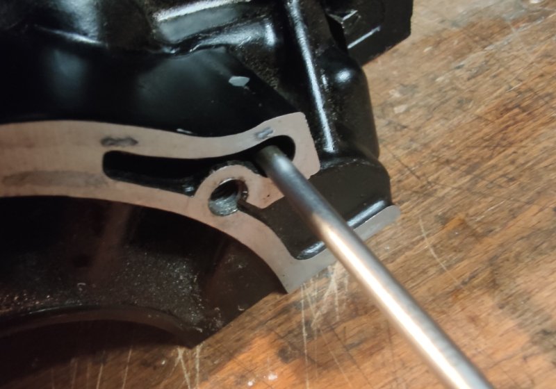

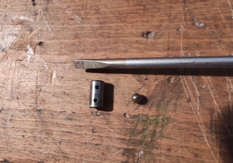

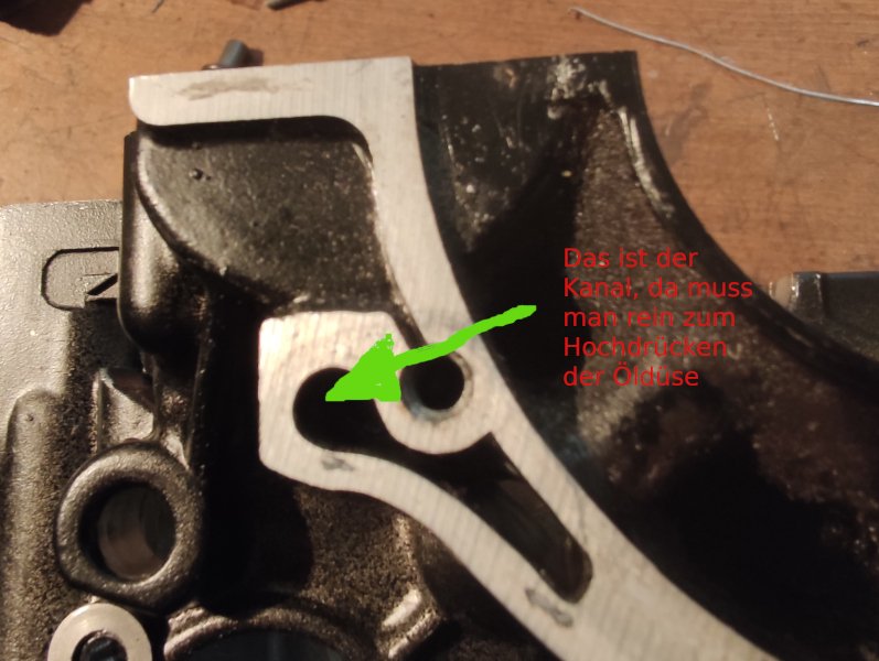

Hier noch zur Ergänzung die Rubus Methode: Herausdrücken von unten.
Es wird eine Kugellagerkugel 4mm und ein mittlerer Schlitzschraubendreher benötigt.
Vorgehen:
Gehäusehälfte mit der Trennfläche nach unten auf die Werkbank
Kugel in den Ölkanal geben, die findet gleich die Position direkt über der Öldüse
Schraubendreher in den Ölkanal rein und durch eine kurze Drehung die Kugel zusammen mit der Öldüse raus drücken
Plopp und schon liegen Öldüse und Kugel auf der Werkbank
Hier noch die Bilder dazu.
