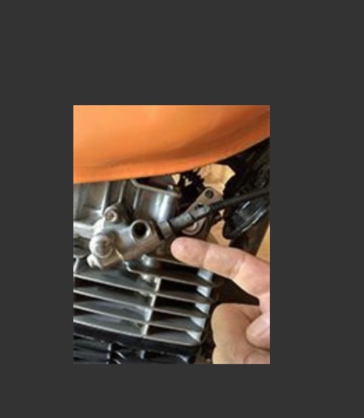

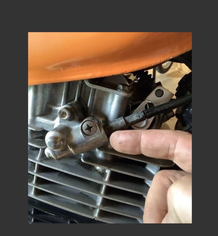

Hi Leute,
bei meinerkommt Öl oben aus dem Drehzahl/Abnehmer (siehe Foto).
Also wo die Drehzahlwelle reingesteckt wird.
Da ist auch keine Dichtung drin, ist das normal ...?
Muss hinter dem Teil nicht ein O-Ring sein?
Gruß Holzbart
Gruß Holzbart

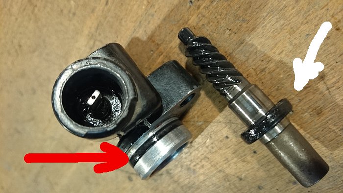

Hallo Holzbart,
an der Stelle gibt es keine Dichtung. Der O-Ring und Simmering liegen an einer anderen Stelle.
Der O-Ring hat die Maße 17,8 * 2,4 mm
Der Simmering hat die Maße 11 * 18 * 4 mm
Hier noch ein Bild
Hier noch ein Bild

Der o-ring liegt im Kopf in einer Nut. Wenn die den drehzalaufnehmer einfach so rausziehst, wenn es überhaupt geht, ist das Risiko groß, dass der o- Ring beschädigt wird.
Re: Öl aus Drehzahl/Abnehmer ? Dichtung?
Die Nut ist am Antrieb. (siehe Bild )
Der kann einfach rausgezogen werden.
Da ist sogar eine Fase am Kopf für das beschädigungsfreie Montieren.
