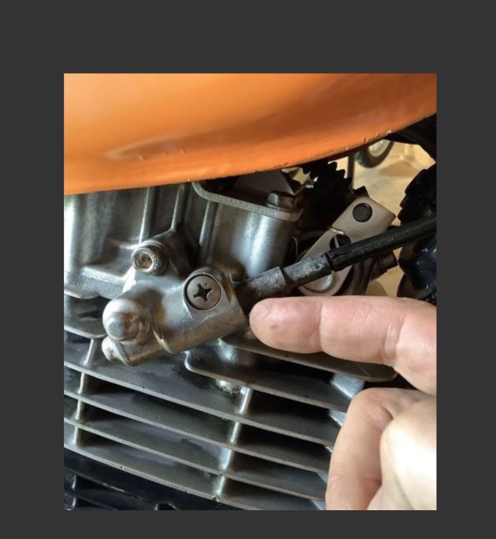

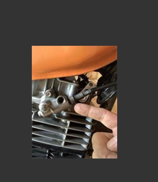

Hi Leute,
bei meiner
Öl
Öl
kommt Öl oben aus dem Drehzahl/Abnehmer (siehe Foto).
Also wo die Drehzahlwelle reingesteckt wird.
Da ist auch keine Dichtung drin, ist das normal ...?
Muss hinter dem Teil nicht ein O-Ring sein?
Gruß Holzbart

Hallo Holzbart,
an der Stelle gibt es keine Dichtung. Der O-Ring und Simmering liegen an einer anderen Stelle.
Der O-Ring hat die Maße 17,8 * 2,4 mm
Der Simmering hat die Maße 11 * 18 * 4 mm

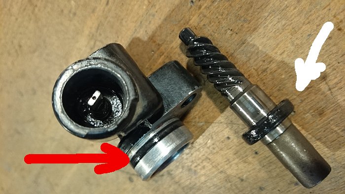

Hier noch ein Bild

Der o-ring liegt im Kopf in einer Nut. Wenn die den drehzalaufnehmer einfach so rausziehst, wenn es überhaupt geht, ist das Risiko groß, dass der o- Ring beschädigt wird.
Beiträge: 697
Re: Öl aus Drehzahl/Abnehmer ? Dichtung?
volkerxl hat geschrieben: 30. Juni 2022, 13:17 Der o-ring liegt im Kopf in einer Nut
Die Nut ist am Antrieb. (siehe Bild )
Der kann einfach rausgezogen werden.
Da ist sogar eine Fase am Kopf für das beschädigungsfreie Montieren.

der antrieb hat drei dichtungen bzw. wellendichtringe:
wedi gross - motorseitig
91201-471-000
wedi klein - drehzalmesserwellenseitig
91256-096-651
(ist übrigens genau derselbe wie von der 750 four oder bol d'or)
o-ring - motorseitig
91333-422-003
ich lese da z.b. wenn der grosse in ordnung ist sollte bei der drehzahlmesserwelle auch kein öl austreten.
es geht eher auch darum das dort nix reinläuft wie z.b. regenwasser, schmutz usw.
(klugscheissermodus wieder aus)
