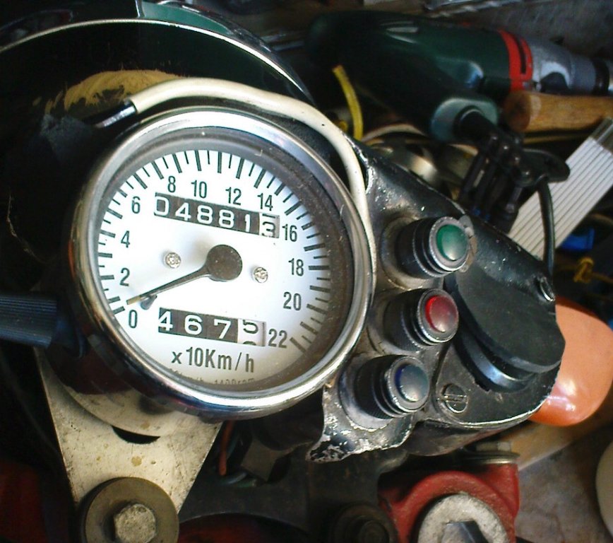

Guten Tag
Finden Sie nicht auch die handelsüblichen XL-Instrumente manchmal auch schnød, übermäßig konform und unreparabel?
..klobig, geplant-obsolet, zerkratzt und Vergnügen schmälernd..
Es muss so 1994 gewesen sein, da wars dann vorbei mit dem XL 500 S Plastik-Cockpit-Instrument.
Wegen Einfahrens in einen übersehenen, halberodierten MG-Kampfstand auf dem nachbarlichen StOÜbPlåds und anschließendem Überschlag ward das Instrument unbrauchbar.
Es wurde beschlossen ein neues zu bauen (Bild), das bis heute hält und, wisi sich vorstellen können allerhand überstand. Der verchromte Tacho ist von dingens ..Polo...ist schon der zweite. Nicht weil er im Einsatz zerbröselte, so wie das Original, sondern wegen vibrationsbedingtem Verschleiß, welcher wohl die Kunstoffrädchen im Gehäuse zersetzte.
Die Lampen sind sog. 'Press-To-Test' Lampen, ehem. Transall Ersatzteile, die Tafel ist gedengeltes Alu Blech und das Zündschloss ist mit einem Gummideckel versehen. Die Halterung des Tachometers ist ein V-Förmiges Alu-Blech, an dem die Instrumententafel eingehängt ist und einen Durchbruch hat für die Tachobeleuchtung, die dem POLO-Tachometer hinzuzufügen ist, für Nachtfahrten. Zwischen Tacho und Instrumententafel befindet sich ein Moosgummi-Poster, dass alles auf Spannung hält und eine aufgeschlitze Kabelisolierung dient ebenfalls Vibrationsdämpfend.

Schön so dezent schlicht!
Aber bis 220 km/h ist schon recht optimistisch...

jaå, danki.
Minimalismus schmälert das Gewicht.
ich bin ja auch froh überhaupt was selber machen zu können.
220 km/h mit auf dem Rücken geschnalltem Feststoffbooster.
Ist ja alles G-Schmackssache.

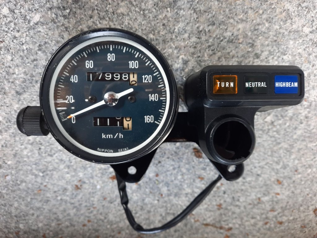

Re: Feinere Cockpit Instrumente
Das hier hatte ich mir überlegt, falls ich die Kiste in Richtung Umbau bewege.
Oder falls den originalen Tacho das zeitliche segnet, beim Versuch die Spinnweben innen zu entfernen (wenn jemand einen Tipp hat, her damit. Staubsauger hat nicht funktioniert).
Nicht filigran, aber zeitgenössisch... Von wo die Teile stammen habe ich nicht direkt im Kopf, bekomme ich aber bei Bedarf noch zusammen.
