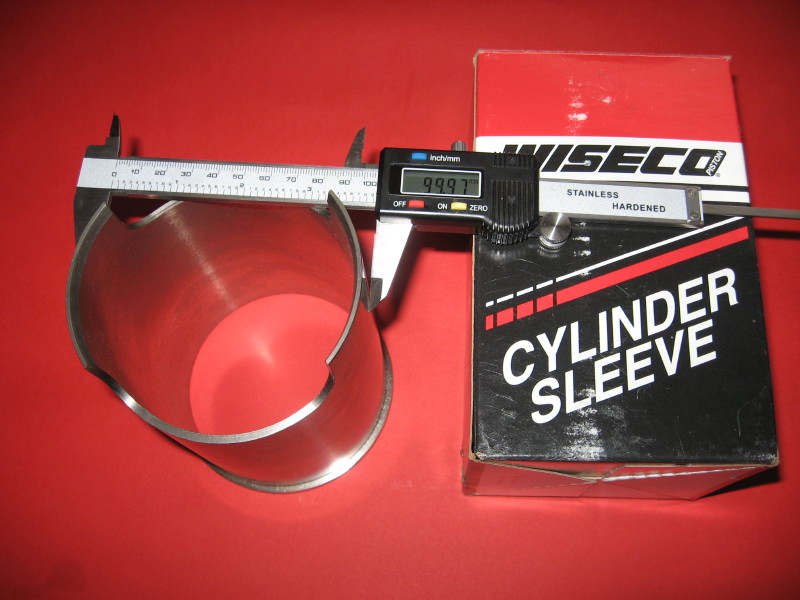

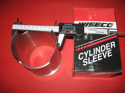

Hallo Andre,
von Honda gibt es leider nur die Übergrößen 0,25 u. 0,50mm. Weitere gibt es als Nachbau in weiteren Größen. z. Bsp. bei Erik.
Wiseco hat noch die Größen 90,0 u. 91,00 sowie die 95,00 mm im Programm.
Hubraumtechnisch bringt dir nur der 95mm Kolben samt Austausch der Laufbuchse etwas. Dazu muß aber der Zylinder (Alu) aufgebort werden sowie das Kurbelgeh. bearbeitet werden
Hab mal gerade ein Foto von meiner Ersatzbuchse gemacht.
