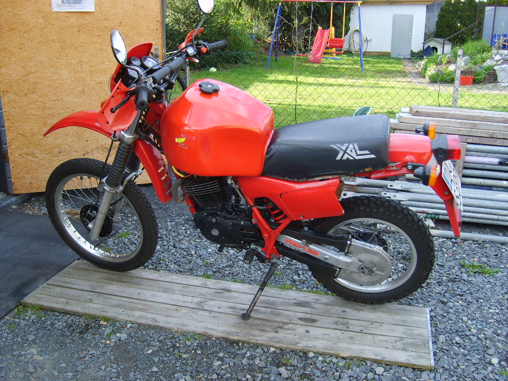

In den original Paris Dakar Tank aus Blech passen nur ganz knapp über 20 Liter rein, meine max. Reichweite betrug 520 Km bis zum letzten Tropfen. Habe in meinen Papieren das "hässliche" ES Faß (auch aus Blech) eingetragen: Hersteller ES, Typ TAP 4025, Inh. 25 l, hierbei ändert sich folg. Ziffer: 12:1, das bedeutet, daß dann nur noch 1 Sitzplatz erlaubt ist. Meines Wissens muß die Sitzbank aber nicht geändert werden, denn der Tank wird vorne über die Sitzbank "gestülpt" und wird dadurch von der Sitzfläche her zu kurz für den 2 Personenbetrieb.

Andreas Harz das ist nicht ganz Richtig denn ich hatte meine mit dem ES-Tank gekauft und der Vorbesitzer hatte die Sitzbank nach hinten versetzt und fuhr mit Sozius,ich baute sie wieder um und monierte die Soziusrasten ab und fuhr zur HU mit 2 Pers. Zul. im Schein und Niemand kümmerte es,ich bekam meine Plakette :roll:

Ich hab mir vor ein paar Wochen auch einen ES-Tank geschossen. Wenn ich den montiert habe, hängt der Tank hinten in der Tat so hoch, dass da meine Originle Sitzbank unterpasst. Allerdings dachte ich nicht, dass das so original ist :? . Ich wollt bei mir sonst eigentlich die Halterung vom ES Tank ein wenig umbauen, sodass er hinten tiefer liegt und ihn da dann evtl noch auf einen Gummipuffer auflegen, wie das beim Originaltank ja auch ist und mir dann noch eine Sitzbank zurechtkürzen...
Auch wenn der ES-Tank ja so tatsächlich so gehören zu scheint mit dem großen Abstand zum Rahmen, is mir das nich ganz koscha, wenn man mit 25ltr. Sprit ins Gelände knallt, nich das es noch die Halterung zerlegt ?!
