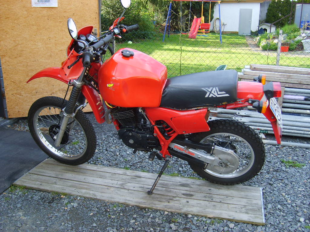

Hallo!Hein Blöd hat geschrieben:ist der paris dakar tank auch aus blech? wie sieht der es tank aus?
Ja, der Dakar Tank ist auch auch aus Blech! Hier im link mal Wolles ex! Ganz unten gibts Bilder mit ES Tank!
http://freenet-homepage.de/Mendelprinz/ ... a12e9.html
Mfg Thorsten!!

Hallo!Hein Blöd hat geschrieben:braucht man bei nem es tank ne andre sitzbank? das sieht nämlich so aus
Eins zu eins wird sich da nicht einfach so was finden lassen, da ist Bastelstunde und Improvisation angesagt! Wobei ich persönlich die Optik nicht wirklich der bringer find....
