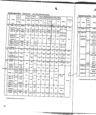

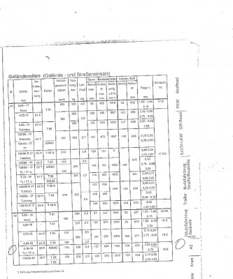

Wie breit darf der Reifen den nun auf die XL500S PD01 hinten sein?:roll:
Gemeint ist eine XL500S mit orginaler Kastenschwinge und Auspuff das ganze natürlich mit TÜV Chancen.
Hallo!TTausLübeck hat geschrieben:Wer weiß es?
Hallo!TTausLübeck hat geschrieben:Hm, das hilft nicht... im Brief steht ja schon 4.60-18 !
und oben schreibst du der 4.10-18 ist bei dir eingetragen?hbmjka hat geschrieben: Der 4.10 - 18 wurde mir nicht genehmigt,![]()
weil die Original Honda-Felge dafür zu schmal ist.
So - Jetzt.cj hat geschrieben:und oben schreibst du der 4.10-18 ist bei dir eingetragen?![]()
