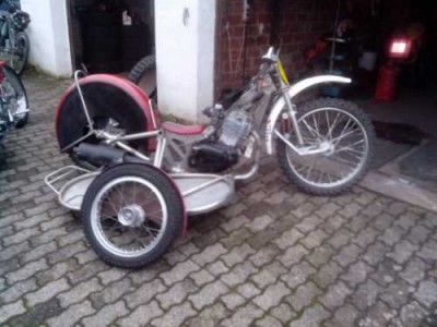

Natürlich
meine Motoren bestehen zb nur noch aus dem orginal Gehäuse und Getriebe,ab kurbelwangen nach oben ist nix mehr orginal
