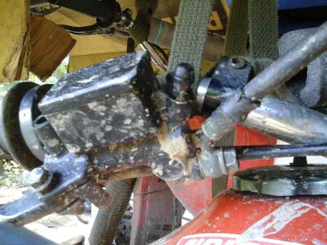

Zur Vollständigkeitm, da von mir erwähnt:
Entlüfter an der Pumpe

danke für das Bild. Der Entlüfter fehlt bei meiner Pumpe :?:
Kannst du mal schauen, ob da irgendwo der Kolbendurchmesser eingegossen ist, wie von cj beschrieben? Bei mir steht 1/2 drauf. Wenn's Zoll ist, macht das Sinn. Steht bei mir auf dem Zylinder drauf.
Hättest du den Dreck abgewischt, hätte man das sogar auf dem Bild lesen können :D
Kannst du denn bei der Bremsanlage den Hebel bis zum Lenker durchziehen? Geht bei mir wie beschrieben mit moderatem Kraftaufwand. Etwas schwerer als Kuppeln.
