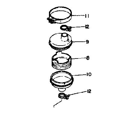

welcher Innendurchmesser haben die XL-Schläuche?
Ein ähnliches Prinzip "Ölabscheiders in Kurbelgehäuseentlüftung" ist an der XT verbaut und kommt mir irgendwie großvolumiger vor.
Vielleicht hilft ein größerer Durchmesser Innendruck zu reduzieren...
