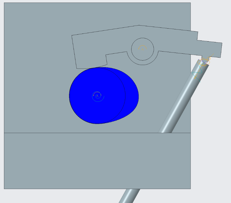

hallo liebe xl gemeinde,
nach langen pausen an den Projekten ab ich mich endlich mal wieder der Konstruktion der Nockenwelle gewidmet.
Dabei habe ich die daten von Kristian und Dominik verwendet (Vielen danke noch einmal an dieser stelle ). Ausgangszustand war das Kristian die direkte Nockenkurve abgenommen hatte das wäre zum reproduzieren schon ok jedoch wollte ich die kurve von White Bros und Mega cycle verwenden. dabei habe ich nun einen weg gefunden die Symmetrische ventilhebungskurve in die asymmetrische nockenform konstruktiv zu übersetzen. Jetzt bin ich jedoch nochmal auf euch angewiesen ich habe den Kipphebel so gut es ging vermessen jedoch wollte ich auch noch mit anderen Messwerten vergleich. Des weiteren fehlen mir noch angeben über Ventil Winkel (Habe eine ungefähre Spreizung von 58° ermittelt) und deren Position im Bezug zur Nockenwelle oder zur Dachfläche. da ich nur einen demolierten Kopf habe wäre es cool wen von euch sich schon einmal mit dem vermessen des Kopfes befasst hat und mir Maße liefern könnte.
ich hoffe das ich an dieser front weiterarbeiten kann
falls jemand Daten Schnittmodelle etc von dem XL Kopf hat wäre ich sehr froh wenn er diese mit mir teilen würde.
die Herstellung der Nocken soll wie beschrieben aus 1.2379 sein und eventuell durchgehärtet werden.
und ja ich weiß es gab viele versuche es eine nachzubilden wenige haben es bis zum ende durch gezogen ich bin aber aktuell aus der Frust Phase raus und bin guter dinge das es was wird.
Hier noch in Bild der aktuellen Nocken Übersetzung ich muss quasi den kompletten Ventiltrieb nachbilden und mit Maßen und Motoren versehen um die kurve zu generieren.
Danke im voraus
Lukas 570
Beiträge: 1098
Re: Ventilerhebungskurve White-Bros.-NW
Servus Lukas,
diese Programmierarbeiten hab ich seinerzeit noch unter MS-DOS und TurboPascal erledigt, 1996 bin ich damit fertig geworden. :D
Zuerst konnte ich nur die Apfelbeckschen Ventilerhebungskurven in Nocken umwandeln, danach hab ich auch noch was für die Erstellung dieser ruckfreien Kurven geschrieben.
Ich kann Dir leider nur die Maße der Kipphebel geben, die restlichen Kopfabmessungen hab ich leider nicht.
Du brauchst noch die Abstände der Kipphebelachsen zur Nockenwellenachse und der Kipphebelachsen zueinander, um ein Dreieck zu bilden. Ausserdem musst Du noch das imaginäre Zentrum des Gleitflächenradius am Kipphebel, und dessen Abstand zum Kipphebelachszentrum haben, das könnt ich Dir geben.
Da ich auch gleich Programme geschrieben hab, um die Nockenform auf der CNC zu fräsen, hab ich viele Nocken zunächst aus dem Vollen gefräst, wofür 1.2397 recht gut geeignet ist. Die Gleiteigenschaften sind in Ordnung, solange die Kipphebel hartverchromte Gleitflächen haben. Mit den Hartblockhebeln ist das nicht immer der Fall.
Wenn Du willst können wir das auch offline per mail besprechen. der_hiha ät web.de
Manxman
Beiträge: 75
Beitrag von Manxman »
Hallo Lukas,
da im Moment (noch) ein zerlegter Kopf auf der Werkbank liegt, habe ich mal etwas die "Schiebe lehren lassen"... :D
Zur Winkelbestimmung nehme ich eine Smartphone App, klappt echt gut!
Der Ventilwinkel ist nur um ca. 17° aus der vertikalen gekippt, die stehen also doch recht steil, steiler als in deiner Skizze. (Ich vermute du meinst den Winkel, wie weit die Ventilschäfte aus der Vertikalen abweichen?).
Der Abstand der Kipphebelachse zur Nockenwelle ist etwa 34mm (Mitte-Mitte). Der Durchm. NW Lager ist 24mm.
Der Abstand der Kipphebelachsen zueinander beträgt etwa 48,5mm (Mitte-Mitte). Der Durchm. KH Welle ist 12mm
Der vertikale Abstand von der Ebene der Kipphebelachsen zur Nockenwelle (Mitte-Mitte) müsste 25,1mm sein, wenn ich nicht falsch notiert habe.
Damit müsstest Du etwas weiterkommen mit deinem Projekt. Viel Erfolg!
PS: Demnächst wird der Kopf wieder montiert, dann ist schlecht mit messen....
Felix
PS, hab mal deine Zeichnung nachgemessen, der Ventil-Winkel darin liegt bei 17 Grad, das passt also doch!! ;-)
