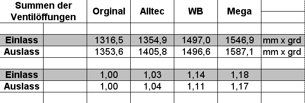

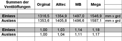

Ich hab einfach mal die Öffnungen aufsummiert (nicht Integriert). Damit kann man recht schön sehen, wie groß die Unterschiede zwischen den einzelnen Nocken sind.
Zur Orginalen gibts nix zu sagen.
Die von Erik besorgte Welle hat einen moderaten Öffnungszuwachs um 3-4%, man dürfte das aber schon merken. Passt wohl am besten zum Orginalkolben.
Meine WB-Welle liegt zwischen Eriks und der Megacycle. Die Welle ist aber noch ohne geänderte Federn fahrbar. Hier empfiehlt WB schon aufbohren zur zusätzlichen Leistungssteigerung.
Megacycle: Ich nehm mal an, daß die Megacycle die verstärkten Federn dafür braucht, das Ventil bei höheren Drehzahlen vom abheben abzuhalten, die Megacycle reißt ja doch etwas flotter auf.
Weiterhin hab ich einfach mal numerisch die Ableitungen bilden lassen...die sehen relativ wild aus. Ich nehme mal an, Doms Nullpunktkorrektur macht mir hier durch Unstetigkeiten Ärger.
Dom, ich hab die erste Ableitung mal gewichtet angeschaut... positive und negative Fläche stimmen bis auf die dritte Nachkommastelle überein.
Hut ab, das ist sauberste Meßarbeit.
Ps.: Bei der ganzen Nockendiskutiererei wird oft vergessen, das durch das verlängerte offenstehen der Ventile der Pumpwirkungsgrad des Kolbens sinkt...
Oben sind die absoluten Werte eingetragen, unten relativer Öffnungszuwachs in Prozent
