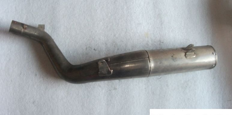

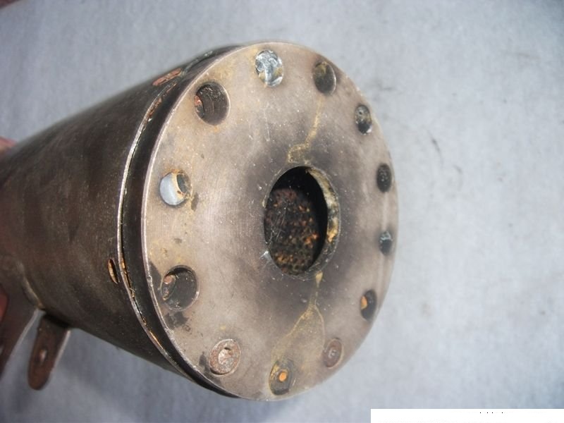

Muss noch ergänzend sagen, daß der Endtopf ursprünglich an einer KTM verbaut war. Aufgrund der enormen Lautstärke musste noch ein Schalldämpfer angefertigt/eingebaut werden. LG worldstar
vor dem Umbau
vor dem Umbau

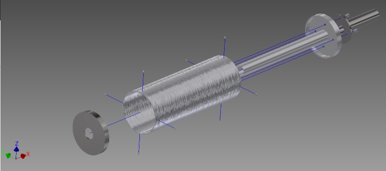

Da mir mittlerweile die Mittel zur Verfügung stehen und ein wenig Know-How, habe ich mal einen Auspuff im einfach Stil entworfen ;)
Die Maße sind noch nicht angepasst und anstatt dem Lochrohr habe ich erstmal ein normales genutzt.
Würde mich sehr über eure Meinungen freuen :)

sieht aus, als wenn du einen normalen Absorbtionsdämpfer bauen willst.
Wenn es dabei nicht primär um's Basteln geht, fährst du mit einem gekauften Universaldämpfer und ein paar Anpassungsarbeiten vermutlich besser und bist auch schneller und preiswerter fertig. Bilder von Mopeds und Auspuffanlagen gibts im Netz reichlich und gebrauchte Töpfe als Basis werden dir teilweise für 'n Appel und 'n Ei nachgeworfen.

Für die Sache mit dem Auspuff wollte ich mir sowieso Zeit lassen.
Dem wird dann sowieso noch ein E-Stahl Krümmer angepasst für mein Moped, daher hab ich mir gedacht, dass ich das schnell selber mache.
Passendes Außenrohr, sowie Lochrohr bekomme ich bei meinem Metallfachhandel in der nächsten Stadt und die Flanschteile werden mir von einem Bekannten gedreht und gebohrt. Die Dämmwolle habe ich noch liegen von daher wird sich das Projekt schätzungsweise in einem recht preiswerten Rahmen befinden.

Ich habe noch nicht ganz verstanden was das Besondere an Deinem Entwurf sein soll...?
Sieht irgendwie wie ein Standard-Dämpfer aus.

Ist auch nichts besonderes :D
Wollte mir einfach nur mal ein Bild machen, was genau ich wie zusammensetzen muss.
Ist der Original Auspuff eigentlich per Kammersystem oder über Wolle gedämpft?

die straßentauglichen Originalsschalldämpfer sind in der Regel deutlich aufwändigere und bestens auf das jeweilige Moped abgestimmte Reflektionsschalldämpfer (mit Kammern, Löchern, Umlenkblechen, Diffusoren usw.). Ganz unauffällig, leise, haltbar und mit oft maximal möglicher Leistungsabgabe unter allen gegebenen Zulassungsvorgaben. Nur leider meistens nicht wirklich schön.
Ohne dir den Spass verderben zu wollen, was du da bauen willst ist entweder eine richtig laute Hurratüte oder ein hübscher, kleiner, leistungsfressender Schickiauspuff. Die Gesetzmäßigkeit, dass ein leistungsfähiger Auspufftopf entweder klein und brüllend laut ist oder voluminös und leise wirst auch du vermutlich nicht umgehen können. Wenn doch, sag per PN bescheid :D

Ich sag bescheid, sobald ich es geschafft habe die physikalischen Gesetze für die XL außer Kraft zu setzen :lach:
