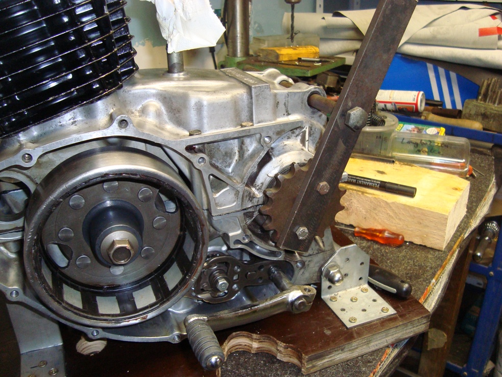

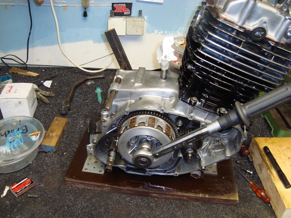

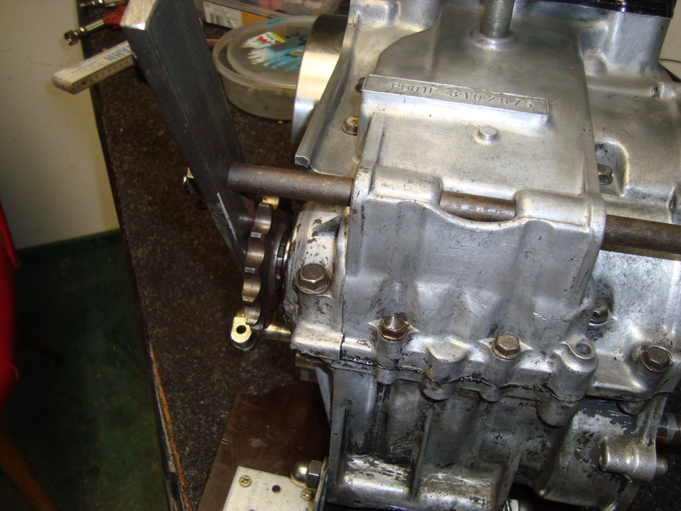

Hallo Bastelfreunde, habe mal wieder einen Motor gemacht und zum erneuten mal meinen Gegenhalter zum anziehen der Kupplungszentralschraube benutzt.
Ich sage mal, schmeißt alles andere weg und hebt beim nächsten Kettensatzwechsel das alte Ritzel auf und nehmt euch ein Flacheisen und bohrt da zwei Löcher rein.
Habe ja auch den Original Honda Mittenhalter, aber da hat man immer ein ungutes Gefühl und länger dauert es auch. Weiter halte ich alle selbstgebauten Gegenhalter, die ohne Rohrverlängerungen arbeiten, die bis zum Korbboden reichen für extrem gefährlich.
Kann man bei passender Länge auch mit eingebauten Motor benutzen.

40Nm schafft der Motor. Und das sehr oszillierend. 1 Arbeitstakt und 3 andere. Also sind die Spitzen mindestens um den Faktor 4 höher. Die Mutter soll mit 40-60 Nm angezogen werden. Das Lösemoment ist höher, 100 Nm? Im Getriebe und durch die KW werden die Spitzen etwas gedämpft. Das ist klar.Das Getriebe sollte bei der Aktion nicht in den unteren Gängen sein. Wenn ich mit meinen morgentlichen Überlegungen daneben liege, bitte korrigieren.
Ich habe seinerzeit ein Holzstück ins Getriebe geworfen. Ist aber schon zu lange her. Eine Freund war auch der Korb gebrochen, so war ich sehr vorsichtig. Es ist auch nicht der wahre Tipp. Einen Lappen mit Alublech hatte auch einer hier mal genannt?
Im PKW Bereich gibt es auch Zahnhalter für die Schwungscheibe und man löst die KW-Schraube mit einem 2 m Rohr. Es ist bei der XL alles etwas filigraner und das Drehmoment 5 mal kleiner. Allerdings hat man an der Zentralschraube auch Drehmoment von 200-450 Nm. Wohl ist mir dabei aber auch nicht.

Ich halte das Teil von Jörg für genial wie einfach.
Ärgere mich dabei, dass ich da nicht selber drauf gekommen bin. Habe mir gleich das Bild gesichert für Nachbau, Ritzel sollte ja da sein.
Also 5. Gang rein, das Teil drauf, Anschlag gegen durchgesteckten Bolzen und die Muter vorsichtig lösen. Wobei ich da bisher feststellen musste, dass sich die Mutter bisher immer gut lösen ließ, wenn doch ein gewisser Widerstandspunkt (Blockierer) da war. 40-60Nm sind läppisch.

Ich folge Tönnies Ausführungen und denke auch, dass das Getriebe die Kräfte locker weg steckt, wenn ich den 1. Gang einlege und das Rizel blockiere.
Ich mache das allerdings ohne Hilfsmittel:
VOR dem Motorausbau Öl raus und Kuppl.-Seitendeckel auf, 1. Gang rein, Hammerstiel durch die Speichen auf die Schwinge gesteckt und die Mutter lösen. Dann erst Motorausbau.
Den Seitendeckel schließe ich vor dem Motoreinbau nur provisorisch. Hänge den Motor ein, Kette drauf und ziehe die Mutter mit dem gleichen Prinzip an, wie beim Lösen.
Das ist keine zusätzliche Arbeit, nur eine etwas andere Reihenfolge der Arbeitsschritte.
Dennoch ist der Rizelhalter eine einfache und tolle Lösung, denn die meisten Kupplungshalter sind schwieriger herzustellen und haben trotzdem die Gefahr in sich, dass die Nippel abgebrochen werden können...
