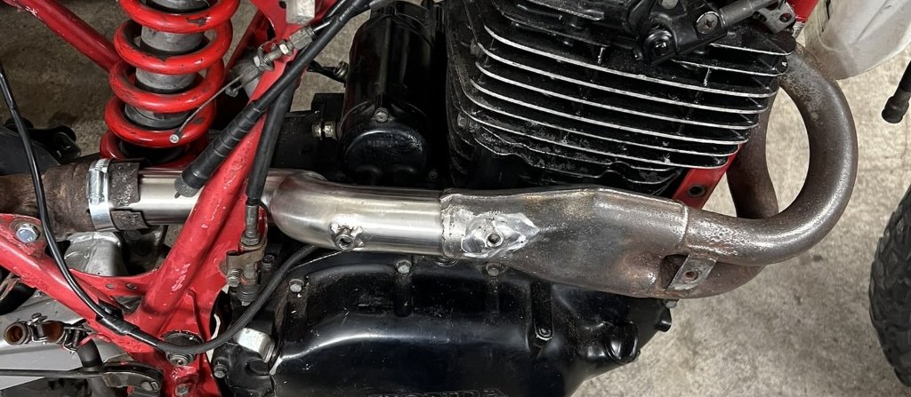

Wir haben den gesamten Kabelbaum überarbeitet und Platz für alle Komponenten des E-Starters geschaffen, den Luftfilterkasten optimiert, damit wir eine größere Starterbatterie verbauen können, ohne die Optik zu beeinflussen. Außerdem haben wir den XL 500 R Krümmer überarbeitet und neu verschweißt, damit er am vorhandenen Anlasser vorbei passt, wir aber trotzdem den originalen Endschalldämpfer nutzen können.

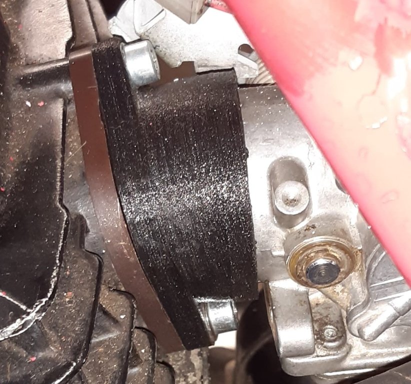

Ebenso hat uns der Ansaugstutzen Probleme bereitet, da der Originale Ansaugstutzen der FT komplett aus der Flucht saß und der Vergaser kaum zu installieren war. Ebenso war der Dämpfer im Weg und uns hat der Platzmangel ziemlich Probleme bereitet. Nach langem Hin und Her, habe ich im CAD einen Ansaugstutzen entworfen, der all diese Probleme lösen sollte und diesen dann auch 3D gedruckt. Nach mehreren Prototypen hatte ich das passende Material und die optimale Form gefunden. Der Ansaugstutzen musste natürlich der Hitze und dem Benzin standhalten, was die Filament Auswahl ziemlich schmälerte.

Sehr kunstvoll ausgeführter Krümmer Umbau. Bin beeindruckt. So ein Anblick macht ja sofort Bock auf Werkstatt..

Gibt es Neues zu den Temperstur-Tests wegen des 3D-gedruckten Ansaugstutzens?
