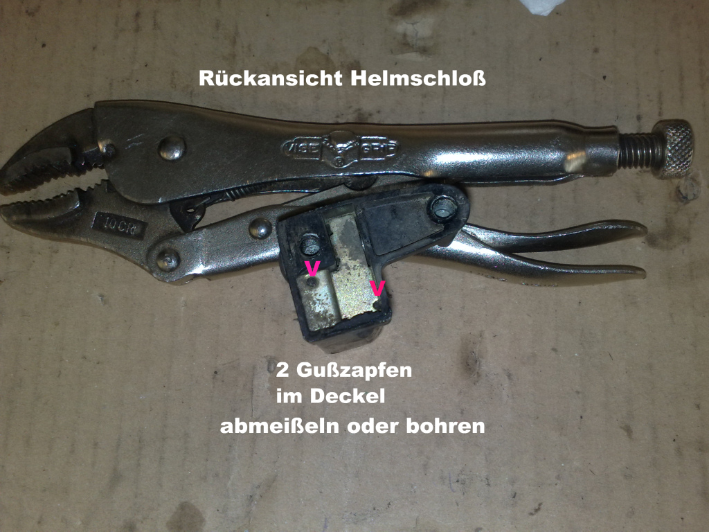

Mit Gripzange die 2
Befestigungsschrauben entfernen ,
dann das Schloß mit einem Lappen
o.ä. in einem Schraubstock
einspannen und die Gußzapfen mit
ein kleinen Meißel köpfen oder
abbohren.

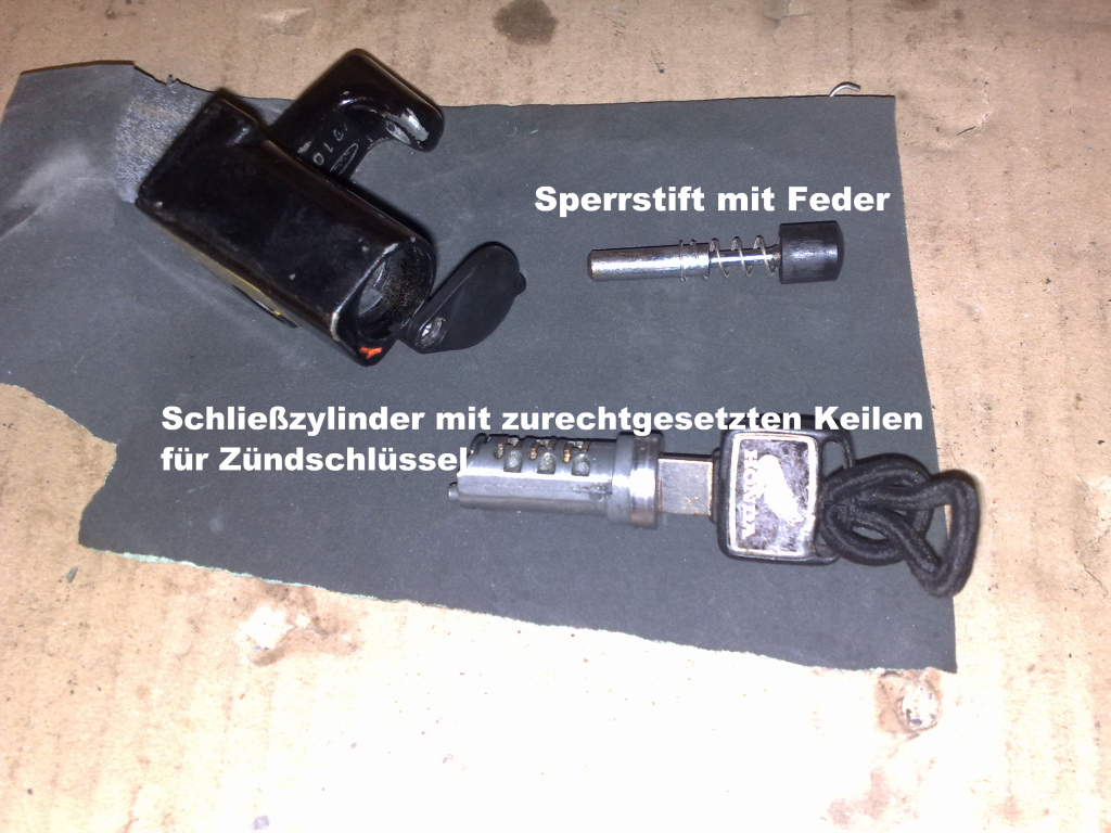

Jetzt zerlegen ! Den Deckel abheben
mit Schraubendreher sanft
nachhelfen und alles jetzt loses
herausnehmen ,Vorsicht mit der
Feder.Wie auf dem Bild haben wir
die Einzelteile .

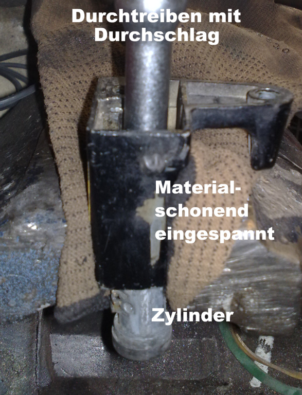

Weiter mit dem Ausbau des
Schließzylindern :
Nun die Sperrklinke mit einer Nadel
zurückdrücken gleichzeitig den
Zylinder aus dem Gehäuse drücken
ggf. mit dezenten Hammerschlägen
treiben.
Zylinder von den Keilen und Federn
befreien - schön alles in der
Reihenfolge ablegen
Reinigen: mit Bürste und feinem
Schleifpapier den Orginalzustand
herstellen.

Zusammenbau:
Die kleinen Federn zuerst einsetzen
dann die Keile (außer dem
Sicherungkeil)wie sie waren ,jetzt
Schlüssel einstecken ggf.
neu hin und her sortieren klappt das
nicht:bestmöglich setzen und den
überstand an Material an einem
Schleifstein jeden Keil einzeln
abschleifen , den Grad entfernen-
alles richtig gemacht sollte der
Schließzylinder aalglatt sein!
Den Sicherungskeil mit Feder jetzt
montieren und den ganzen Zylinder
durchfetten
durchfetten

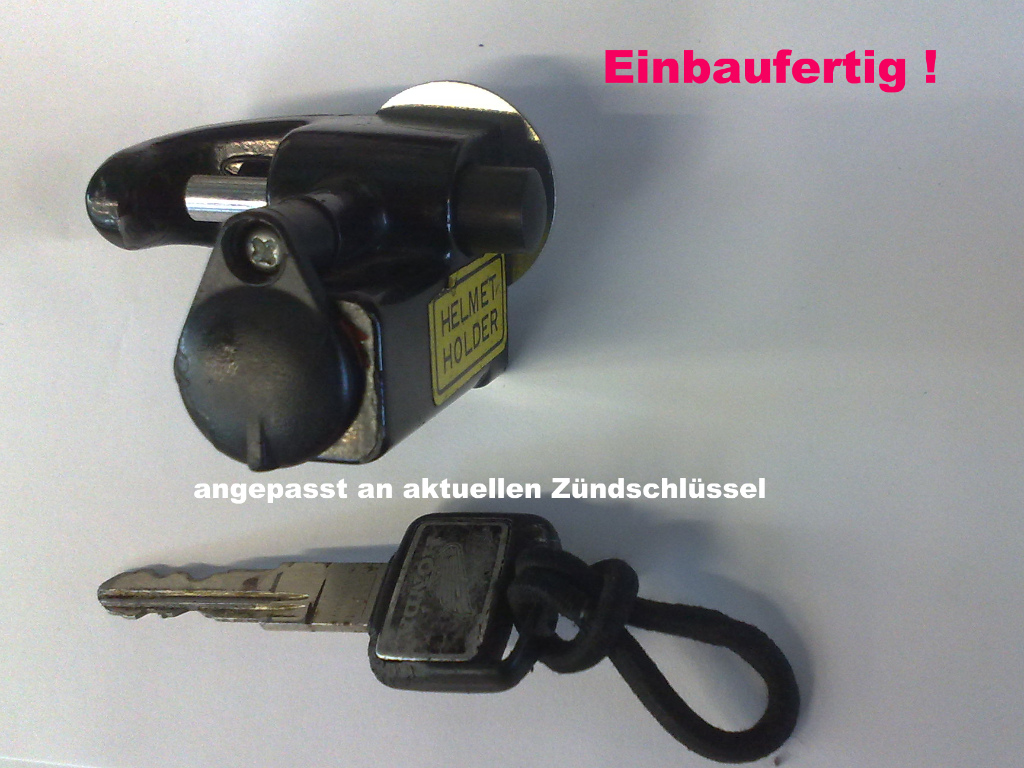

Das Gehäuse falls erforderlich mit
Farbe auffrischen.
Der Zylinder mit Schlüssel passt nur
in der korrekten Stellung rein !
Das Einführen sollte ganz leicht
gehen ggf. nochmal schleifen , ist er
drin - den Schlüssel 90 Grad drehen
und zurück. Wiederholen nachdem
der Schlüssel herrausgezogen und
gedreht wurde.
Falls etwas klemmt: schleifen bis es
passt !
Der Zylinder schließt bündig ab mit
dem Gehäuse.
Die Einzelteil wie Sperrstift in der
gleichen Reihenfolge einsetzen.
Am Ende den Deckel in die alte
Position bringen -
Durch das anbringen an dem
Gepäckträger wird der Deckel
gesichert es muß nur ein
Abstandsstück dazwischen in Form
einer plattgequetschten M8 Mutter
siehe Bild.
Funktionstest!
