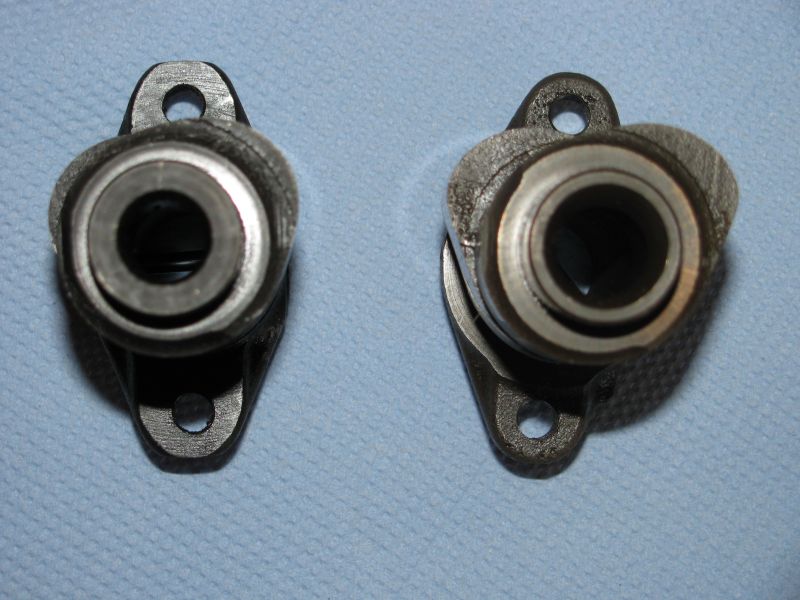

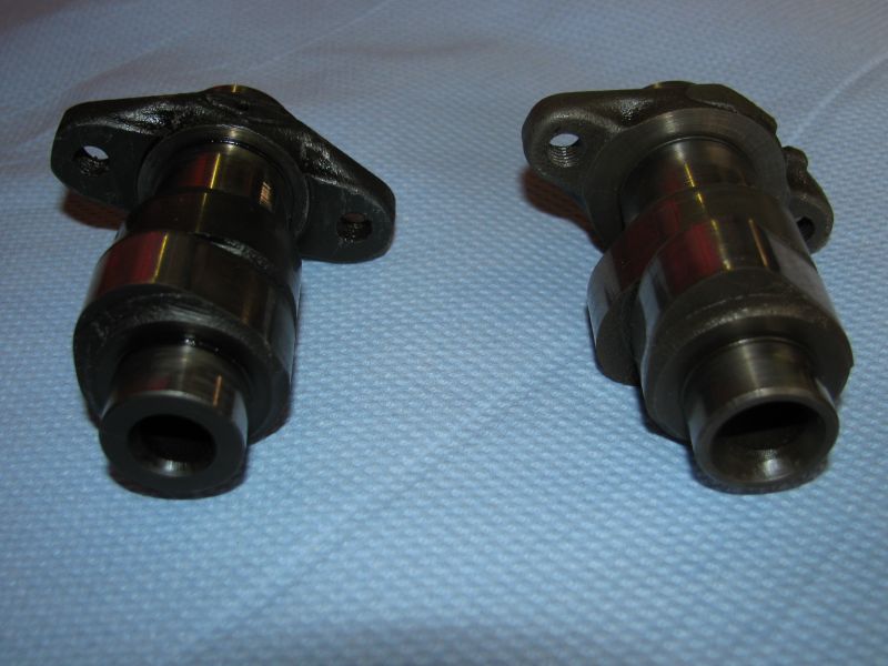

Hi Leutz!
Hab hier mal 2 Nockenwellen, die rechte ist immer die orginale! Die frage ist was ist die linke für eine!?! Die Nockenhöhe der linken ist etwar 33,90 mm, die rechte hat ihre orginale 36,90! Nach Umbau sieht mir das nicht aus! Wer weis was!
Danke im vorraus, mfg Thorsten!! :tanz:
der nockengrundkreis ist bei beiden gleich?
Beiträge: 1724
cj hat geschrieben:der nockengrundkreis ist bei beiden gleich?
Ja, da ham se beide ca. 30,1mm! Aber ansonsten echt unterschiedlich an allen ecken und enden! Deshalb würd ich ne umgebaute orginale XL 500 Welle mal ausschliessen!
Mfg Thorsten!!

Das wären ja 3 mm weniger Ventilhub !
Die verschenk keiner
Damit gewinnt man nur Sicherheit und gleichtzeitig Füllung bei sehr hohen Drehzahlen (und nur da)
xl500 und 10.000 Umdrehungen :-)
Deshalb zweifel ich dran das die für eine 500er ist.
Gruss Markus

wie oft muß man das noch schreiben?
das ist die 27 PS Welle, welche 82 bei einigen Exemplaren teilweise mit Langbolzen verbaut war.
Kurioserweise ist der Leistungsunterschied marginal, mit der original läuft meine jetzt 135 KM/ h mit der kleinen Welle 125 KM/h

könnte die Nockewelle nicht von einer CB 250 RS sein? 250cc und 27PS? Verstehe nicht ganz warum eine Drosselnockenwelle gerade so ausgelegt werden soll...

So, ich mal wieder! Also die oben abgebildete Nockenwelle wurde aus einem XL 500 R Motor entnommen! Und zwar einer mit Langbolzenkopf, sowie passendem Zylinder mit den Stehbolzen und der gummierten Hülse! Bin mir aber sicher das der Motor schon mal offen gewesen sein muss, da im Kopf ein Stehbolzen zum Deckel hin gesetzt wurde und die gummierte Hülse zusätzlich mit Dichtmasse verbaut war! Das ist das was ich sagen kann zu dem oberen teil! Hinweise dass das teil irgenwas mit CB zu tun hat hab ich da nicht!
Das teil im Shop ist eine neue XL 500 Nockenwelle, und zwar sicher! Hab nämlich vor Jahren mal einen neue bei Erik gekauft und die verglichen, das passt maßlich, auch von der Farbgebung her! Dann wird also die Verpackung im Shopbild nicht die Verpackung sein des orginalteiles! Wenn ich mal mein Hirn benutzt hättte ware ich selber drauf gekommen mal die nummer zu Prüfen!

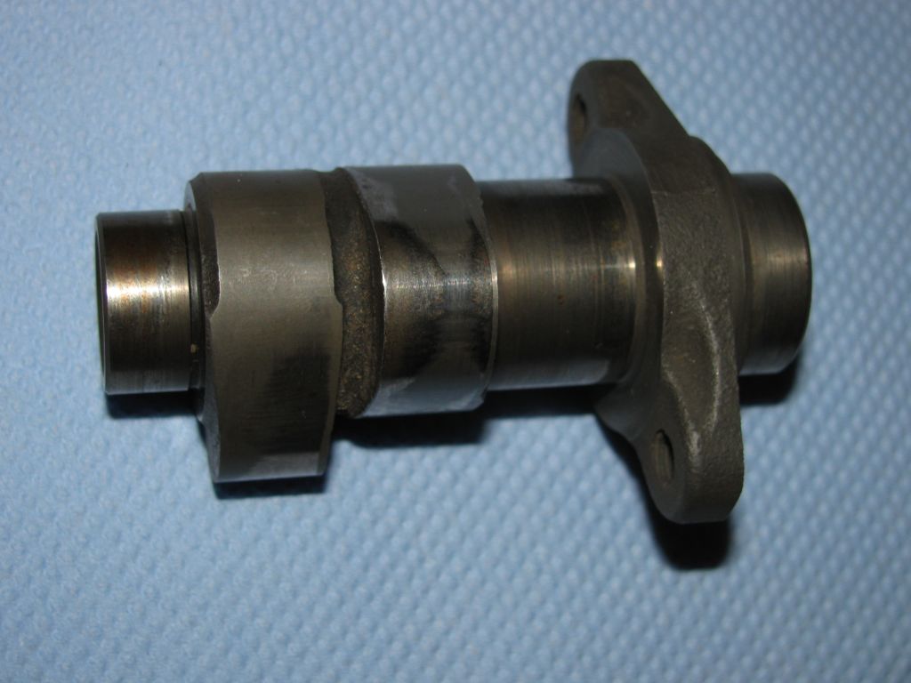

Bei der Sammelauflösung die mir da mal zugelaufen ist war ein kleiner Karton dabei im dem 5 Nockenwellen waren! Eine davon ist die hier im Anhang jetzt, die Verpackung könnte also auch zu der hier gehören!
Das teil hier unten im Bild passt von den Lagerstellen her nur haben auch diese Nocken in der höhe etwar 2 mm weniger! 34,7 und 34,9 sind die masse! Verschleiss schlies ich hier mal aus, da wenn ich das richtig beurteile noch die orginalbeschichtung auf den Nocken zu sehen ist!
