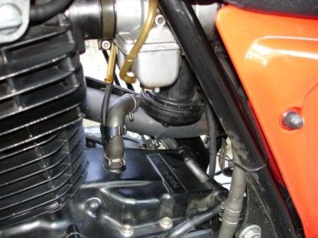

Beiträge: 4426
Re: Kurbelgehäuseentlüftung
Hier die Bilder wie ich das problem gelöst habe, bessere Kettenschmierung gibts nicht !
Zorc22
Beiträge: 292
Registriert: 16. März 2019, 18:41
Beitrag von Zorc22 »
Puuuh - gute Idee,
andere kaufen sich für viel Geld einen Scotoiler.
Muß man erstmal drauf kommen.
Danke
Roger
