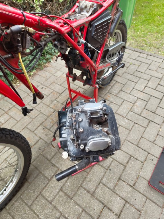

Hallo, bedingt durch den kürzlichen Kolbenklemmer und den Punk beim Motor Ein- und Ausbau, hab ich mir endlich einen Ständer gebaut der echt super ist.
Einfach mit dem Hubständer hochbocken, Fußrasten abbauen Ständer anschrauben, wieder absenken, fertig.
Dann kann man den Motor vollig easy mit dem Hubständer ein und ausbauen.
Das zusammenbraten und bohren hat ne halbe Stunde gedauert.

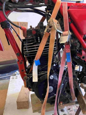

also ich musste es alleine machen, weil die Zeit knapp war und unter der Woche tagsüber keiner Zeit hatte.
Deshalb habe ich es mit LKW-Spanngurten, die mit Ratsche, gemacht. Das ging sogar recht gut. Man konnte abwechselnd vorne und hinten anheben.
Vorne oben, habe ich die erste Schraube angesetzt. Dann noch ein bisschen mit dem Wagenheber nachgeholfen. Siehe Foto.
Gruß Harald

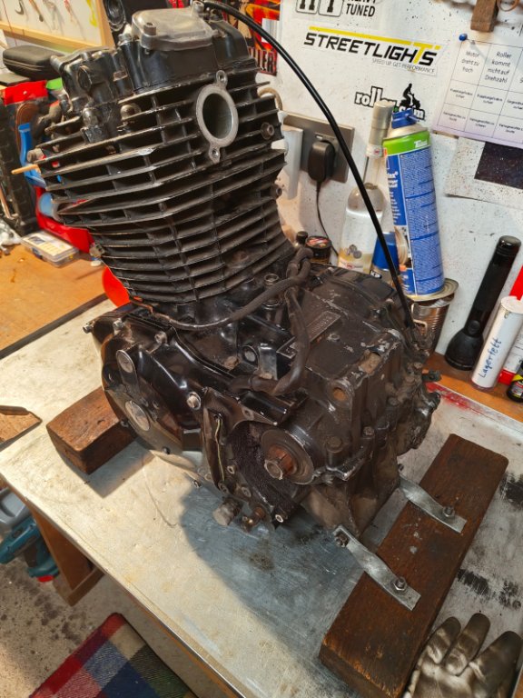

Hier auch mal ein paar Bilder von heute.
Zündkerzengewinde und ein Zylinderkopfgewinde mussten gemacht werden.
Alles wieder zusammen und bestens.
Minute 0
Minute 36
und Minute 38
Rückwärts ging es fast genau so schnell, musste nur noch einen defekten Stecker vom Impulsnehmer austauschen.
